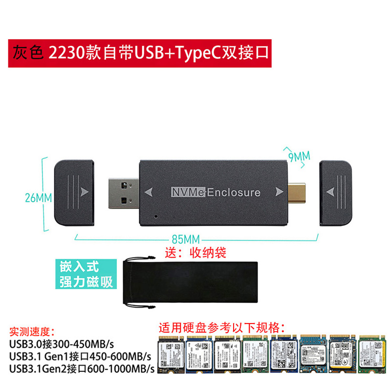

发表于 2025-7-10 18:17:40 | 只看该作者
个人建议买个igtz的盒子,搭配一个256Gmlc的2242的小固态比如创见,总花费在180,稳定高速。比优盘强!

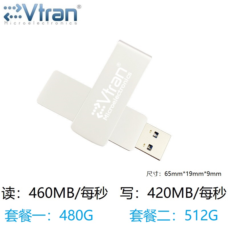

EVTRAN USB3.1 Gen2 SSD 1TB固态U盘,最高读560MB每秒,写400MB每秒,即插即用,支持WTG,UASP,TRIM,S.M.A.R.T,4K性能超强.下面是另一种外壳

二手网购DIY货  慧荣主控型号 SMI 3267 MLC颗粒  SMI3280 MLC颗粒或者
用DIY货M2-2242硬盘自己加装微型移动硬盘盒
