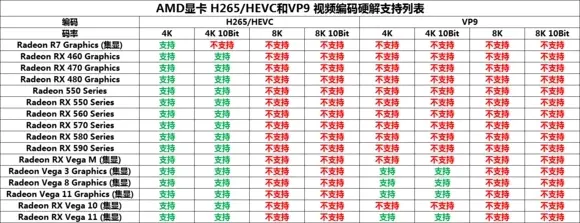

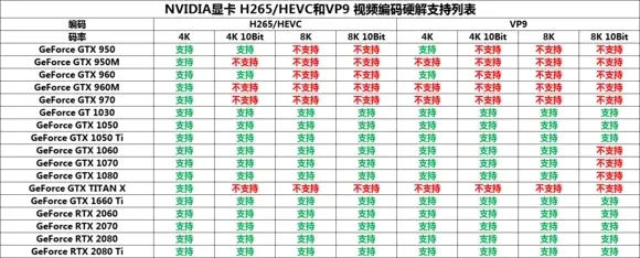

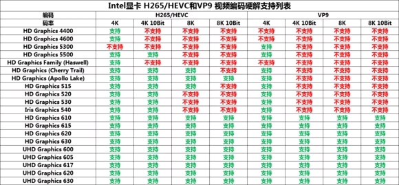

发表于 2021-2-19 01:27:51 | 只看该作者
看看自己的显卡支不支持。如果不是。就是播放器没有开启硬解。使用软解对资源占用很大。一般的U都会卡
