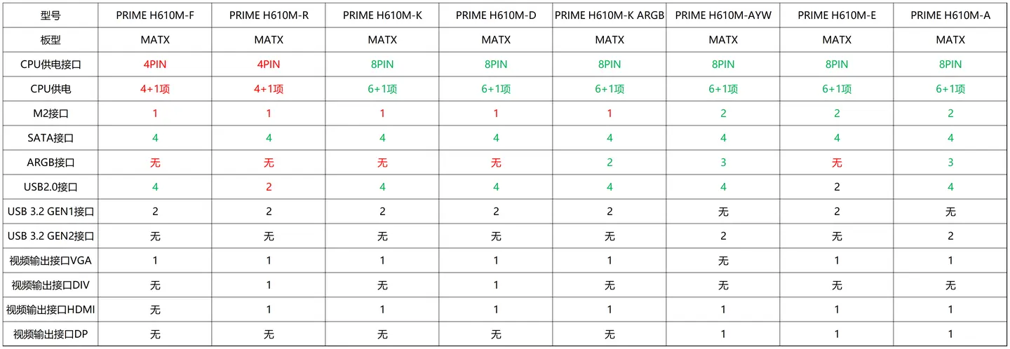

现在的问题是看不见主板,也不知道具体型号
先用PCI-Z,查看芯片组有没有 USB 3.2 Gen 2 (及x2) 。如果有,每一个USB口都试下,看读取速度不就知道了。如果芯片组有,但USB口没有,那就能用PCIE转换卡或雷电扩展坞。

主板后面I\O接口中USB口是天蓝色或橙色一般就是USB 10Gbps
现在的问题是看不见主板,也不知道具体型号  详情 回复 发表于 2025-7-29 07:55

H610没缩水的话,有A口的USB 3.2 Gen 2x1
是不是主板和硬盘盒接口,都必须用Type-C接口才可以提速
还没找到主板客服?  详情 回复 发表于 2025-7-29 07:52

H610有,大部分H610M没有
参考3楼
H610有,大部分H610M没有
参考3楼  详情 回复 发表于 2025-7-28 20:14
是不是主板和硬盘盒接口,都必须用Type-C接口才可以提速  详情 回复 发表于 2025-7-29 00:01
