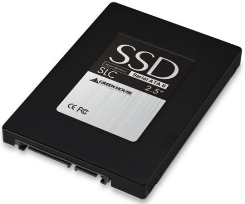

发表于 2022-9-25 11:50:09 | 只看该作者 回帖奖励 |倒序浏览 |阅读模式
买了一块SSD固态硬盘,有问题请教大师们......
是不是要安装win7系统及以上的系统才能发挥性能???
使用xp系统容易坏啊???
win11系统大师们用着感觉咋样啊???

xp 对固态硬盘支持不太友好不能发挥全能

印象中XP没有achi和TRIM,没法完全发挥固态的速度
XP是可以用固态,但因为没有TRIM,对固态不好,好像会比较容易坏
不差钱和对资料无要求的话你就可以用,多放个机械,桌面路径和资料备份设在机械硬盘即可

XP 可以使用第三方 trim 工具。
XP这种不太吃磁盘性能的,无trim 的性能损失可以不用计较。
我十年前两百块买的第一个 8GB SSD 就装xp 能跑得飞快~~~
trim是主要解决闪存磨损均衡问题的,无trim 伤害ssd  详情 回复 发表于 2022-9-25 12:57

建议回复前搜索一下呀~~ 现代的 flash 都有 读写快,擦除慢的问题。 而要写前要先擦除区块,注意是不是字节。 trim 就是在空闲时给标记删除的区块进行擦除。 你说的磨损均衡那是SSD主控 要做的事情。 此  详情 回复 发表于 2022-9-25 22:17
trim只是对删除过的文件在系统空闲时提前擦除.解决写入时再擦除的时间等待.所以开了trim误删文件极大可能无法找回! trim和磨损均衡没有直接关系.  详情 回复 发表于 2022-9-25 15:38

XP 试试 64 位的版本
或许要好很多
32 位的不推荐

这说法Vista也不能用?宜鼎3ME3笑而不语
发表于 2022-9-25 14:04:27 | 只看该作者
SLC?这是炫富啊

发表于 2022-9-25 22:17:39 | 只看该作者
建议回复前搜索一下呀~~
而要写前要先擦除区块,注意是不是字节。
此外还有带磨损均衡的文件系统。
至于你说的无TRIM 伤SSD,,据我所知,绝大部分的U盘都不带trim,为啥不担心寿命(当然现在的U盘寿命是远不如从前,这也和TRIM无关)。
trim 需要软件 + 硬件支持,缺一不可。
