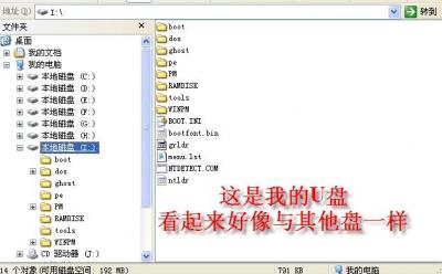

发表于 2007-3-31 17:26:51 | 显示全部楼层
这是我电脑上的U盘,没有显示为可移动磁盘。
发表于 2007-3-31 17:35:00 | 显示全部楼层
看起来像移动硬盘啊!
发表于 2007-3-31 17:39:53 | 显示全部楼层
请教,那点像?我怎么没看出来?
