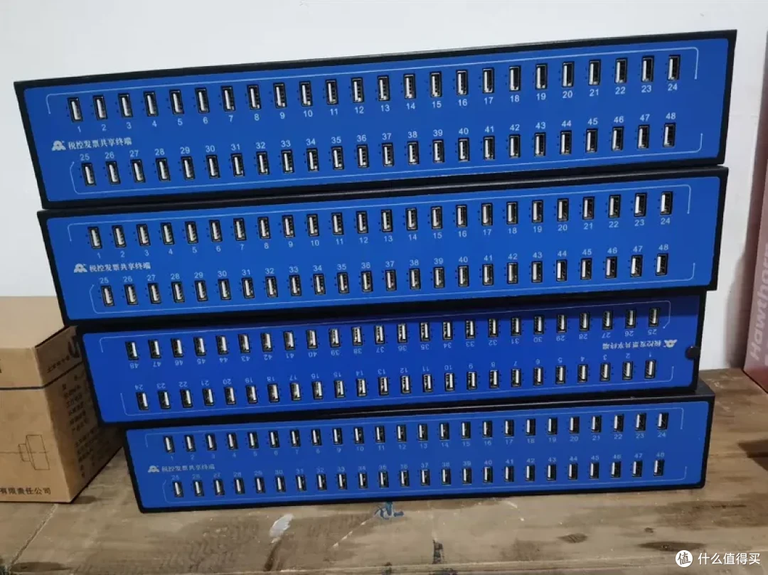

发表于 2026-4-24 10:21:54 | 显示全部楼层
9zhmke 发表于 2026-4-24 08:43
我用外接电源的USB HUB,接大电流时一样不行,你说的外接电源的工业级USB HUB有没3.0(3.1、3.2)品牌型 ...
https://detail.1688.com/offer/809424287369.html?spm=a261b.2187593.0.0.3b8b5782hsbsUN
https://detail.1688.com/offer/975479017244.html?spm=a261b.2187593.0.0.69cd1d97ABA14D
我以前用过多款接上后的速度提不起来,或者电力不够。感觉第二个适合家用,这个12V/4A电源看上去应该完全没问题了。不过你自己试过没有?  详情 回复 发表于 2026-4-24 12:09

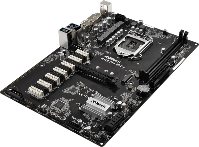

可以试试这种挖矿主板
华擎打造首张有13条PCle插槽的挖矿主板,可以插13张PCIE转USB转接卡。
华硕挖矿主板B250 Mining Expert 配备 19 个 PCIE 插槽,内建 18 个 PCIe x1 和 1 个 PCIe x16 插槽,主板自带6个USB3.0和4个USB2.0接口。
