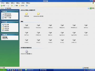

U盘分区我已经分了,就是在现有物理设备上分区,不过我的主板主板识别第一设备(启动时),所以就分了第一的,第二的没分。
见图:
我U盘分区情况:
我U盘分区情况:
发表于 2007-3-19 14:54:55 | 显示全部楼层
原帖由 shinocheny007 于 2007-3-19 02:45 PM 发表
见图:
我把第一设备分了三个主分区和一个扩展,扩展里分了两个逻辑盘,也就是五个盘(像硬盘一样,随你分),盘符从O:到T:
S:是第一主分区,不知道为什么在XP里会到了S盘
O: 第二主分区, P: 第三主分区
Q和R 是逻辑盘,
T: 是第二设备
分区后的设备只是可以像硬盘一样,比较好玩,但好像对启动的帮助不大。
