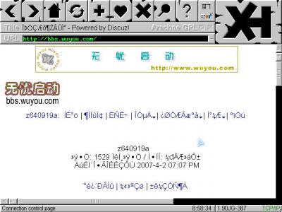

感谢-水手- 和Yonsm大师的回答,我的是usb鼠标,键盘是PS/2的,BIOS中没有 USB Legacy Support 选项,但开启了USB MOUSE SUPPORT。我反复测试过,不是usb鼠标的原因,用VPC测试RDOS 启动盘做PXE启动时是加载了MOUSE驱动,而是TWAY的原因和VPC系统冲突,在AUTOEXEC.BAT去除TWAY就好了。(我改用了CTMOUSE。EXE,UHCI.EXE加载不了)。不知Yonsm大师RDOS.IMG怎样做的。您能回答一下吗?谢谢了。

有可能是常规内存不够吧。
用 mem  看看。
发表于 2007-4-3 09:04:13 | 显示全部楼层
Modules using memory below 1Mb:
  Name           Total       =   Conventional   +   Upper Memory
  SYSTEM      34,864   (34K)      9,680    (9K)     25,184   (25K)
  HIMEM        1,104    (1K)      1,104    (1K)          0    (0K)
  UMBPCI         160    (0K)        160    (0K)          0    (0K)
  NDOS        34,336   (34K)      8,208    (8K)     26,128   (26K)
  SHSUCDX      5,872    (6K)      5,872    (6K)          0    (0K)
  DOSLFN      28,816   (28K)     28,816   (28K)          0    (0K)
  DOSKEY       3,968    (4K)      3,968    (4K)          0    (0K)
  VIDE-CDD     5,008    (5K)          0    (0K)      5,008    (5K)
  COMMAND      7,168    (7K)          0    (0K)      7,168    (7K)
  HDPMI32     13,056   (13K)          0    (0K)     13,056   (13K)
  CTMOUSE      3,328    (3K)          0    (0K)      3,328    (3K)
  FREE       518,688  (507K)    516,640  (505K)      2,048    (2K)
Memory summary:
  Type of Memory       Total    =     Used    +     Free
  Conventional          574,464        57,824       516,640
  Upper                  81,920        79,872         2,048
有这些可用内存都可上Internet

原帖由 z640919a 于 2007-4-3 09:04 AM 发表
  Name           Total       =   Conven ...
这个强!我还没在DOS下上过WEB网站
