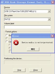

发表于 2007-3-22 22:53:54 | 显示全部楼层
请问楼主:
1.我的清华紫光2G U盘,¥130,就是最普通的那种,XP识别为“可移动磁盘”,可不可以做成PE盘?
2.你用的台电分区软件在哪里下载?请给链接。
3.HP格式化软件里面没有HDD选项,如何格式化成HDD?把你的HP上传好不好?
4.用Paragon Partition Manager v7.0来给紫光2G U盘分区,提示“指定了无效的驱动器”和“硬盘1 I/O故障!”搞不清楚哪里出了问题。

发表于 2007-3-23 14:01:44 | 显示全部楼层
原帖由 gd510090 于 2007-3-23 12:15 AM 发表
1、应该没有问题
3、HP格式化工具只支持HDD格式,没得选
4、U盘最好不要用硬盘的分区工具
2、前面的帖子多看看,有链接
谢谢了!
再请教:用HP格式化清华紫光2G U盘,提示错误,如图,大概是说“写保护”

 楼主| 发表于 2007-3-27 14:38:30 | 显示全部楼层
原帖由 wfywyy 于 2007-3-23 02:01 PM 发表
谢谢了!
你在U盘上读写文件有没有问题呢,是不是也会出现这种提示?还是只在用hp格式化时出现此问题?在Windows下格式化可以么?
以前碰到过这种情况,不但格式化不行,读写文件也出错。用U盘修复工具修复一下就好了。
U盘修复工具在http://mydigit.cn/down/list54.html有下载,不过要注意选择与U盘芯片相对应的修复工具进行修复。
发表于 2007-3-27 22:39:50 | 显示全部楼层
写速度还是太慢了
发表于 2007-3-28 12:45:41 | 显示全部楼层
原帖由 5821594 于 2007-3-27 02:38 PM 发表
谢谢了!
这种所谓的清华紫光,是假冒的。
在Windows里读和写都正常,也可以格式化(只有FAT和FAT32选项)。
用HP格式化,多了NTFS选项,但是无论选择那个都无法完成格式化,出错的图片在102楼。
换一台电脑(仍然是XP系统),问题依旧。
使用了很多(包括品牌U盘)的修复、分区、格式化工具,均提示没有发现U盘,开始那U盘明明插在那里,XP都已经认出来了呢。
