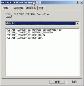

不对啊,你图中显示的是 MCP51P="NVIDIA MCP51 Parallel ATA Controller 。可你硬盘是SATA的。 况且你图中这个控制器在毛桃 0325/0419 版本的txtsetup.sif都没区别的。
发表于 2007-4-20 07:10:20 | 显示全部楼层
原帖由 老毛桃 于 2007-4-19 03:20 PM 发表
哦?有这样的事?
能否作个如下的截图让我看看?
建议以后让网友提供信息时第二张图用“硬件id”代替“设备范例id”,因为前者还可以看出当前控制器工作模式(RAID,AHCI),后者信息多而不实用。
另,如果抓图保存为256色PNG格式则文件会更小,而且放大不会失真。
[ 本帖最后由 waiting 于 2007-4-20 07:25 AM 编辑 ]

原帖由 waiting 于 2007-4-20 07:06 发表
我让他修改 txtsetup.sif 了,将里面的 nvgts 去掉,使用 NvAtaBus 驱动就没有问题。

原帖由 waiting 于 2007-4-20 07:10 发表
另,如果抓图保存为256色PNG格式则文件会更小,而且放大 ...
嗯,多谢 Waiting 兄弟提醒。这样看的确更加明确

原帖由 老毛桃 于 2007-4-20 09:02 AM 发表
nvgts.sys 来至于 MCP65    von 12.12_nforce_520_whql\sata. 并作为 nf 5/6 TXT模式驱动。其 txtsetup.oem中没有 0265这个hwid,但我上次给你的 NvAtaBus.sys是来至于 02/11/2005,5.10.2600.0518 (比你0325版的v667其实还要低) 其Txtsetup.oem 中也还是没有 0265 . 我怀疑那个朋友抓图时控制器选错了。

 楼主| 发表于 2007-4-20 09:40:06 | 显示全部楼层
原帖由 waiting 于 2007-4-20 09:10 发表
nvgts.sys 来至于 MCP65    von 12.12_nforce_520_whql\sata. 并作为 nf 5/6 TXT模式驱动。其 txtsetup.oem中没有 0265这个hwid,但我上次给你的 NvAtaBus.sys是来至于 02/11/2005,5.10.2600.0518 (比你03 ...
我也看了,原先 0325 中的确没有他的 0265。我发觉有些硬盘控制器的 ID 在 Txtsetup.sif 中没有列出来,也可以正确驱动。我的就是这种情况。Dell 的 I915GV 主板,硬盘控制器 ID 为 PCI\VEN_8086&DEV_2651。鉴于昨天的那个情况,我又将 nvgts 驱动去掉了。
发表于 2007-4-20 09:46:04 | 显示全部楼层
原帖由 老毛桃 于 2007-4-20 09:40 AM 发表
我也看了,原先 0325 中的确没有他的 0265。我发觉有些硬盘控制器的 ID 在 Txtsetup.sif 中没有列出来,也可以正确驱动。我的就是这种情况。Dell 的 I915GV 主板,硬盘控制器 ID 为 PCI\VEN_8086&DEV_2651。鉴 ...
你那个VEN_8086&DEV_2651 是PATA端口,不需要驱动直接用windows自带驱动(pciide)都能正常工作的。所以txtsetup.sif中“可以”不用列出来, PCI\CC_0101=pciide 这一条就是负责标准IDE设备的。 你可以自己看看2651这个控制器使用的驱动是不是就是MS自己的。
至于nvgts, 版本DriverVer=11/21/2006,5.10.2600.0925
支持最新
id = "PCI\VEN_10DE&DEV_044D", "nvgts" ; MCP65 AHCI
id = "PCI\VEN_10DE&DEV_044E", "nvgts" ; MCP67D AHCI
id = "PCI\VEN_10DE&DEV_0555", "nvgts" ; MCP67 AHCI
id = "PCI\VEN_10DE&DEV_044C", "nvgts" ; MCP65 RAID
id = "PCI\VEN_10DE&DEV_0559", "nvgts" ; MCP67 RAID
id = "PCI\VEN_10DE&DEV_07B9", "nvgts" ; MCP72 RAID
id = "PCI\VEN_10DE&DEV_07B5", "nvgts" ; MCP72 AHCI
现在只有等看看那个朋友是不是抓错控制器图了。
[ 本帖最后由 waiting 于 2007-4-20 10:08 AM 编辑 ]
