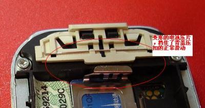

我刚买的一台7360,在使用后不久也碰到这个问题,在询问相关的客服人员无果的情况下,我决定自己研究一下,后盖板的结构,下面是后盖板内部结构
发表于 2007-3-15 19:09:13 | 显示全部楼层

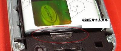

而经过我观察,后盖板上存在一个和电池压片的吻合部分,而我的手机的电池压片,看上去有点变形
发表于 2007-3-15 19:09:48 | 显示全部楼层
后来我把背板中的滑动部分整个拆下来,直接放在电池压片的上方进行滑动,发现正是变了形的电池压片,导致了后盖板压扣无法正常向前滑动
发表于 2007-3-15 19:10:22 | 显示全部楼层
既然找到了问题的关键,那么就容易解决问题了,接下来就是把因为安装电池的过程中导致的电池压片变形轻轻的用东西压,尽可能使该压片复位,如果复位情况不太理想的话,也可以安照下图的方法,用刀片轻轻把背板压扣和电池压片吻合部分刮薄一下
发表于 2007-3-15 19:12:05 | 显示全部楼层
按照上面的方法,基本可以解决问题,我在网上查了一下,有个这样遭遇的人,通常JS会建议购买一个新的背板,而实际上背板压扣不能向前滑动并打开背板的原因,并不在于背板,而在于手机电池的压片发生了变形,维修人员只需简单的处理,就可以解决问题,不过JS门当然不会放过赚钱的机会了.....
