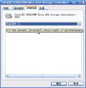

如果有的话,劳烦大家帮我提供资料,请在普通 Windows 环境中,按照下面图 1 的方式做出如图 2 的截图让我看看。谢谢大家!
图 1:
图 2:
这是个迫切需要解决的问题,请大家帮忙检查、测试谢谢。

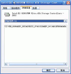

截图
截图

截图,这里:

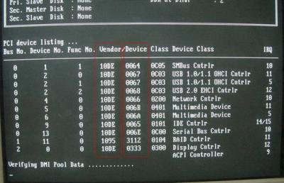

另外,机器开机自检屏幕跳过后那个屏幕下半部分显示的 PCI LIST 中 vendor 栏就是 hwid字符串。 VM 中不显示这个列表(毕竟不是真实环境),所以抓不到图。
找到图了
http://drivers.mydrivers.com/help/help_7.shtml
比如倒数第2个设备 , 1095表示是Silicon 公司 ,3112 代表芯片组,0104表示是 RAID 设备(或者说当前工作在RAID状态——因为许多芯片都可以在BIOS中更改功能,比如打开AHCI就成0106,改成IDE兼容模式就变成0101 )
