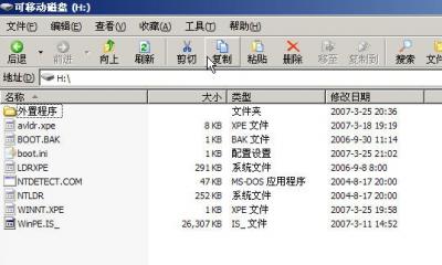

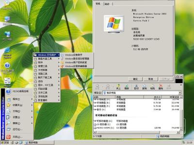

发表于 2007-3-25 22:48:15 | 显示全部楼层 |阅读模式
我用的方法是老毛:http://bbs.wuyou.net/forum.php?mod=viewthread&tid=82943&extra=page%3D2
里面介绍的将 “WinPE 安装到 U 盘”方法二。
说明:
1.二分钟进入桌面,速度还是不错的说;
2.内、外置程序加载与使用一切正常;
3.U盘启动不能正常安装系统的朋友,可以在U盘里放一个老九的PE安装工具,
把PE安装到硬盘后再安装系统,耽误不了二分钟。

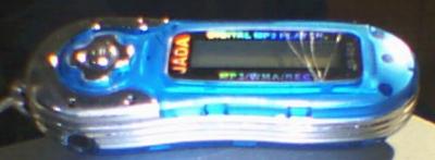

这就是废物利用的JADA-884MP3:

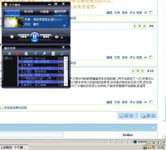

 楼主| 发表于 2007-3-26 22:03:38 | 显示全部楼层
现在正用它一边上无忧一边听歌。
发表于 2007-3-26 22:12:41 | 显示全部楼层
哈哈,这也行,强的。。。。我也要去捡个。。。LZ扔个到马路,我来捡,哈哈
 楼主| 发表于 2007-3-26 22:29:15 | 显示全部楼层
原帖由 打狗协会理事 于 2007-3-26 10:03 PM 发表
现在正用它一边上无忧一边听歌。
开始在U盘上无忧,不能传附件,现在补上:
