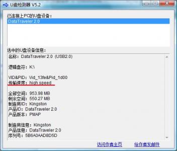

 楼主| 发表于 2007-3-30 18:10:30 | 显示全部楼层
原帖由 Webdiy 于 2007-3-30 06:05 PM 发表
现在的U盘都是USB2.0,只是分了全速和高速
全速就是原来的usb1.1标准,高速才是正宗的2.0
买u盘最好带个软件检测一下;P
这样的才能买。顺便我把软件也出来
[ 本帖最后由 haonan 于 2007-3-30 06:13 PM 编辑 ]
CheckUDisk.rar
67.69 KB, 下载次数: 16, 下载积分: 无忧币 -2
