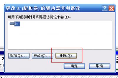

发表于 2007-4-15 00:20:51 | 显示全部楼层
用光盘启动,盘符当然正常了,还用说吗?
但是用克隆那个windows启动就肯定不正常。
因为你之前把这个硬盘B装到硬盘A上的系统中做从硬盘,so A上的系统给B上的C盘分配了一个盘符(比如f:)
你把A上的系统克隆到B的C盘上,摘掉A。重启,进入系统后,系统还是把B的C盘当作f:
这样就会出现这个不断注销的样子了。
解决方法?
找回原来的A,挂上B。进入A上的系统,在“磁盘管理器”中把B上C盘(现在显示是F:)的盘符删除
然后在dos下再ghost一次,就可以了。
反正不要把系统ghost到之前做从硬盘的硬盘上,这样从硬盘转为正硬盘是肯定不能启动的。

发表于 2007-4-17 21:24:21 | 显示全部楼层
原帖由 6618 于 2007-4-16 03:44 PM 发表
不知楼主有没有试一下16楼的朋友说的方法,我个人觉得是不太可行的,因为如果是因为盘符的问题,不可能启动得到登陆注销的画面的,如果是盘符的问题,加载到boot.ini这项后就会出错了。
所谓的盘符问题是指进入widnows状态下的情况,在boot.ini的时候根本不存在所谓的盘符。而且这个时候即使有盘符也是按自然顺序分配的,不会有问题。
进入windows状态就不一样了,windows下所有盘符都是写在注册表中的。你可以看看注册表以下位置:
HKEY_LOCAL_MACHINE\SYSTEM\MountedDevices
把其中 \DosDevices\C: 这个键值(假设你的xp在c盘)改成 \DosDevices\W:(反正不是C就可以了)
重启电脑,看看能不能进入桌面?就会像楼主那样一直注销了(玩S了系统自己负责哦)
