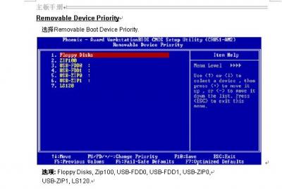

发表于 2007-4-14 13:16:38 | 显示全部楼层
以下内容来自该主板官方手册: http://www.biostar.cn/bios2006/说明书/TForce%206100%20AM2.rar

发表于 2007-5-2 09:44:22 | 显示全部楼层
第一启动项改为harddisk,然后在硬盘启动顺序里找到你的USB-HDD0,提到最前,新的板子大都是这样了,放在了硬盘组里
