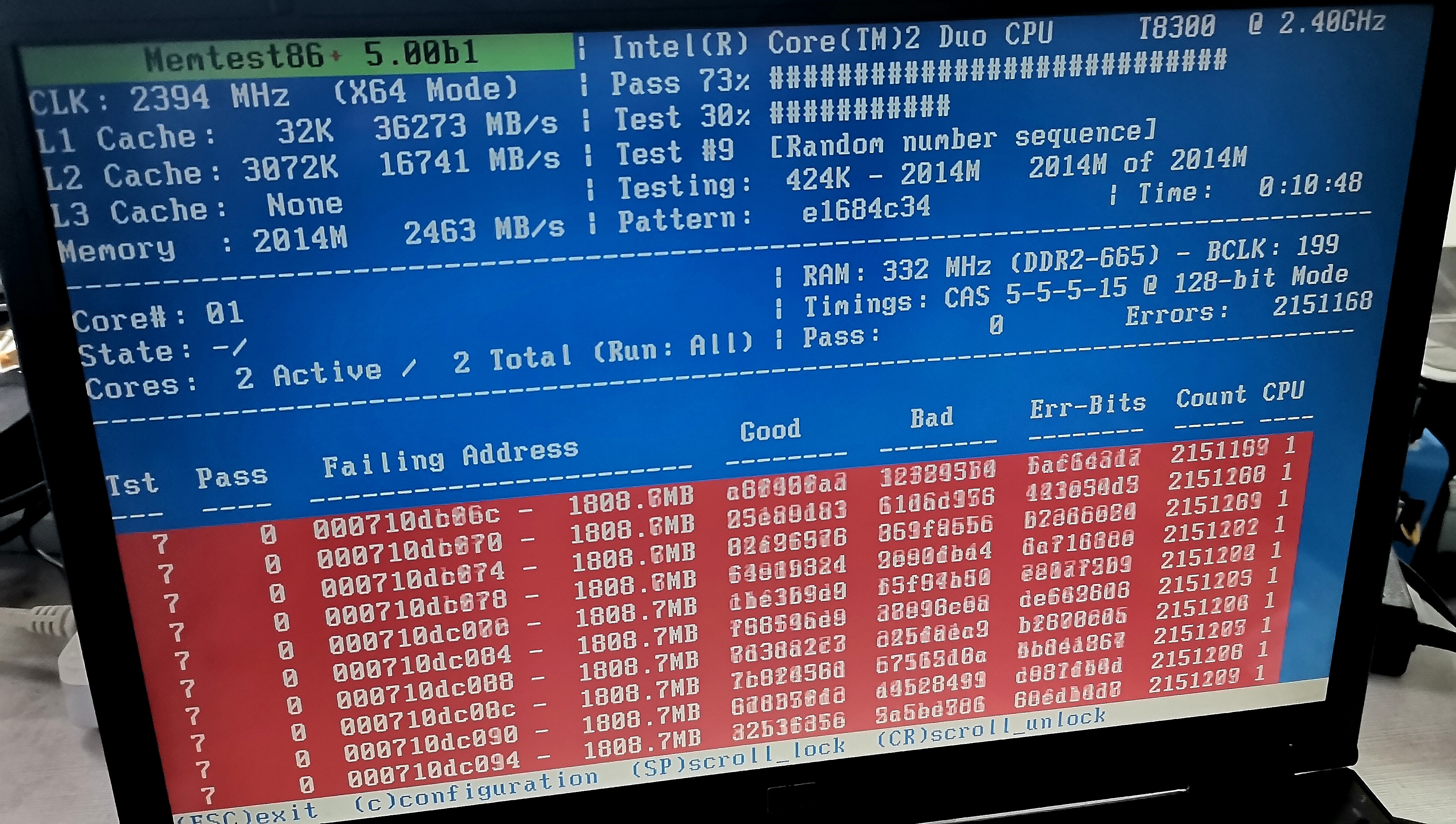

[讨论] 试用MemTest86 8.1检测了一下内存,结果有点意外
发表于 2026-6-6 09:08:41 | 显示全部楼层 |阅读模式
如图,这说明了什么?
说明你的电脑内存存在故障,以下是AI解释:
检测结果概览‌
测试状态:Failed(失败)
累计错误数:337次
测试进度:已完成56%的测试循环,当前处于第99%的测试阶段
测试项目:Test #7 [Block move](块移动测试),该项目主要检测内存控制器的稳定性
故障特征‌
错误地址集中在1.75GB附近,属于固定地址错误,大概率是内存单元物理损坏
预期值和实际值差异明显,说明内存数据读写出现了严重偏差
故障影响‌
这类内存故障可能会导致电脑间歇性重启、大文件处理时异常报错、数据校验错误或文件损坏等问题。
说是这样说,我认为如果使用正常可暂时忽略,看图片应该是台式机非笔记本电脑(有些笔记本电脑板载内存更换没商量)就算更换也不麻烦。

谢谢你的解答。用着基本没什么明显问题,偶然会遇到压缩包解压提示“校验错误"。是笔记本,换内存并不麻烦。  发表于 2026-6-6 13:38

能透露一下品牌型号?怎么做到 errors:337的,难到买到假内存了
指内存型号吗,内存是两根三星,二代,5300s,单根1G.  发表于 2026-6-6 13:42

 楼主| 发表于 2026-6-6 14:38:25 来自手机 | 显示全部楼层
如图,刚才又用5.0版本检测,出现的错误数更多,上百万,数量还在继续快速增加中。
2019年自己DIY的台式机三星M.2内存到现在没有检测过,懒得检测到真正出现问题若实在不行就更换不折腾。  详情 回复 发表于 2026-6-6 16:01

内存已经损坏, 扔了吧, 如果继续使用, 会莫名其妙丢数据
打算上闲鱼买两根2G的,顺便升级到4G。  详情 回复 发表于 2026-6-6 15:59

重新插内存,重启再测,还是同样位置同样错误就可以判定内存有问题了。
肯定有问题,解压文件出现过校验错误。  发表于 2026-6-6 20:13
