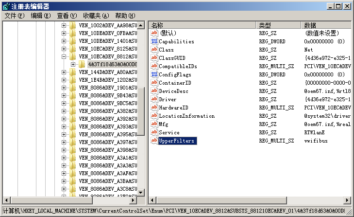

  其中'VWiFiBus.PnPFilterRegistration.Hw'是netvwifibus.inf(Win10)中的语句,给当前无线网卡设置UpperFilters过滤驱动——vwifibus。而在netvwifibus.inf(Win7)中并没有'VWiFiBus.PnPFilterRegistration.Hw',相同功能的区段叫做'VWiFiBus.PnPFilterRegistration'。需要将' VWiFiBus.PnPFilterRegistration.Hw'全部替换为'VWiFiBus.PnPFilterRegistration'。
  如果没有修改此处,无线网卡不会具有UpperFilters过滤驱动——vwifibus。如果意外开启了承载网络(hosted networking),由于wlansvc.dll和其他模块处理问题(此问题分析起来较为复杂,用户态和内核态模块都涉及),会导致无线网卡耗时1分钟方可连接。

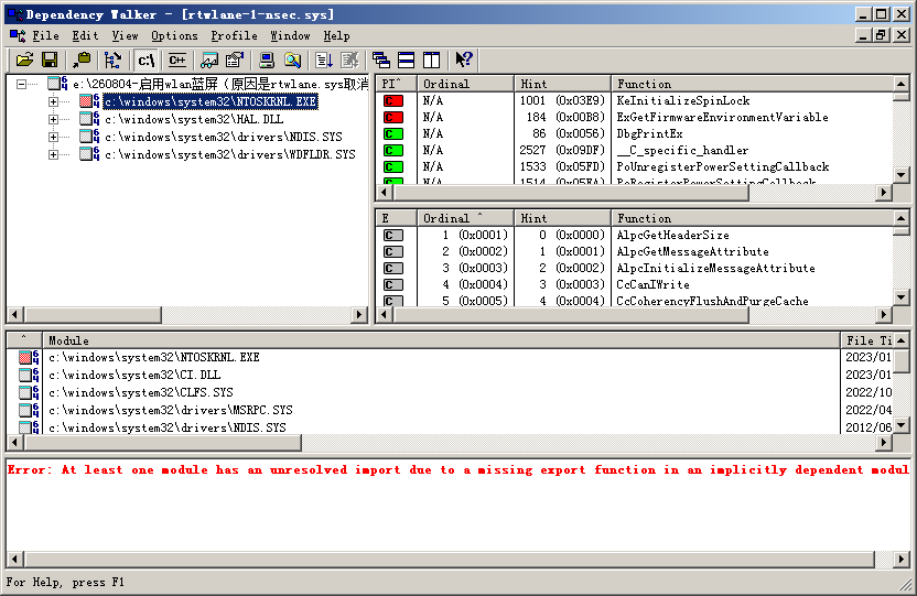

  使用Dependency Walker载入rtwlane-1-nsec.sys,可以看到,IHV driver需要的ExGetFirmwareEnvironmentVariable、KeInitializeSpinLock函数在Win7 ntoskrnl.exe中未导出,NdisMDeregisterWdiMiniportDriver、NdisMRegisterWdiMiniportDriver函数在Win7原版ndis.sys中未导出,而名字带“Wdi”的导入函数就是IHV driver基于WdiWiFi开发的最主要特征。
  标注问号的模块表示找不到,这些模块可能在\Windows\system32\drivers中。如果环境变量Path添加“C:\Windows\system32\drivers”,则可以更快捷地判别。说明:截取下图时,系统里已经是修改后的ndis.sys,所以ndis.sys的导入函数没有报告不存在。

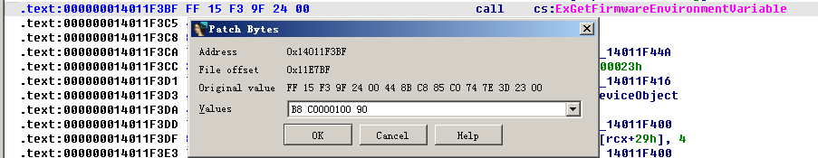

  【patch - 4】对于ExGetFirmwareEnvironmentVariable,只有11F3BF一处调用,将call指令改为向eax赋值C0000100(变量不存在)即可(向上追溯,该函数调用失败并不影响驱动整体运行)。为防止加载失败,ExGetFirmwareEnvironmentVariable函数名称还应该改为Win7中存在的函数名称,按照可能调用-最小影响原则,选用__chkstk,该函数在Win7中没有任何动作,直接返回。
