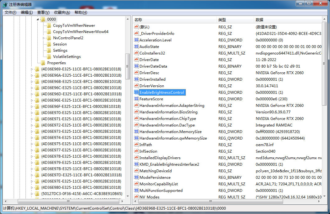

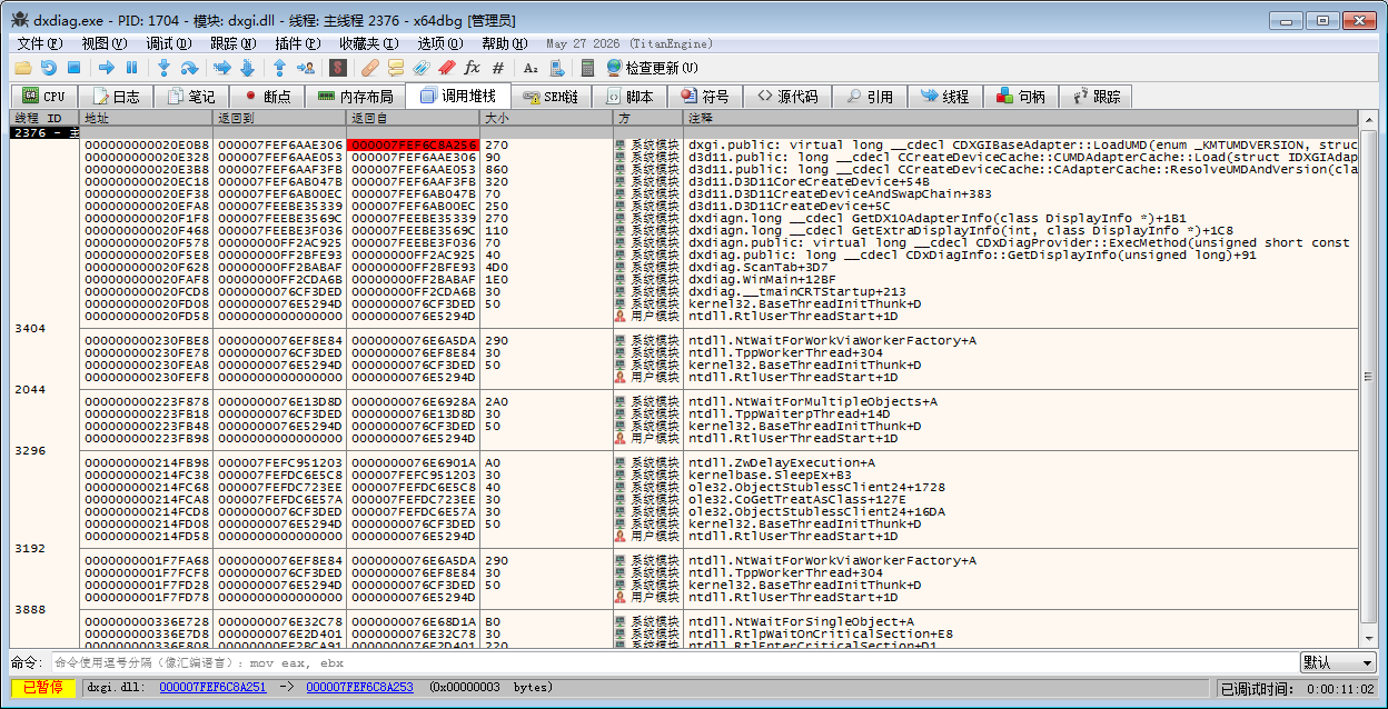

  目标机器为此帖中的设备2,该笔记本目前基本完美运行Win7了,陆续解决了A5蓝屏、独显驱动、无线网卡、触摸板、屏幕亮度不可调整等问题,设备管理器还剩1个感叹号,懒得解决它。其中独显为移动版RTX2060,通过修改inf文件进行安装;触摸板依靠移植hidi2c等多个模块得以工作;屏幕亮度不可调整出现在独显直连(BIOS可修改)模式下,通过添加下列注册表解决。

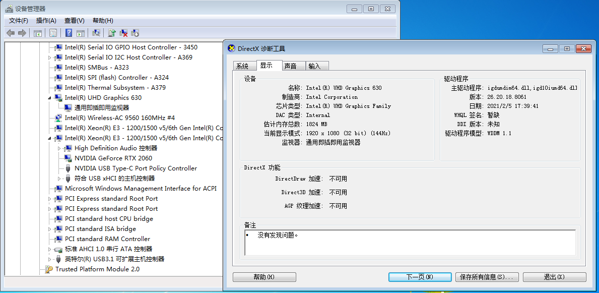

  近期,通过BIOS将独显直连改为“Switchable graphics”(即独显渲染核显输出)后,为核显安装驱动总裁版驱动,若启用独显,出现Aero失效、Direct3D不可用问题,如下。而禁用独显则Aero和Direct3D正常。

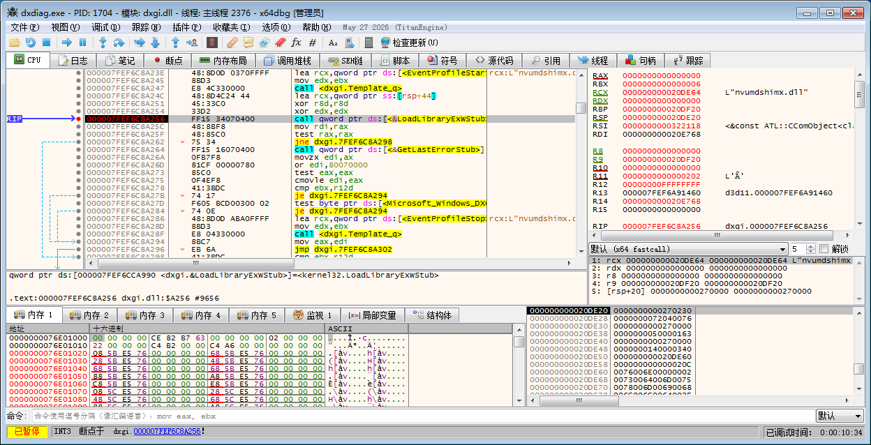

  由于调试dwm.exe风险太大,故使用x64dbg调试dxdiag.exe,在调试前先通过IDA分析找出检测DirectDraw/Direct3D的关键代码位置,设置断点,查看相关数据(如下图)。
  从上图可以看出,在检测Direct3D时,dxdiag.exe - dxdiagn.dll - d3d11.dll - dxgi.dll进行UMD加载,但该UMD名字是“nvumdshimx.dll”,在system32中并不存在,这就是导致Aero和Direct3D失效的直接原因。

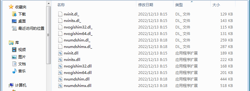

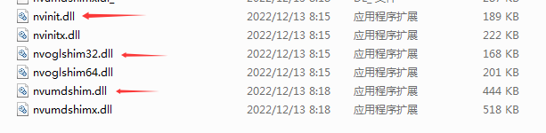

  从nvidia驱动的inf文件中可以找到nvumdshimx.dll,发现它所在的安装区段并不被当前设备指定的inf区段所包括,自然就不会被拷贝到system32中。对比邻近区段,发现下列6个文件需要补充,从类似“nvumdshimx.dl_”的源文件中解压缩到指定位置即可。注意图中加箭头的是32位模块,需放在syswow64中。

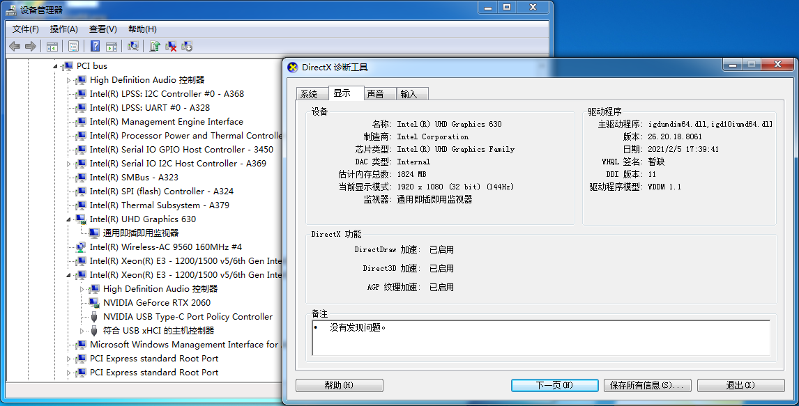

  重启电脑,Aero和Direct3D正常工作,并且nvidia控制面板可灵活选择各应用程序选用的GPU。由于纯UEFI会卡logo(可能是hal.dll沙箱死循环,未深入分析),本机在混合输出模式下启用了CSM。
  分析:可能是nvidia驱动程序挂钩了dxgi.dll等模块相关处理,即使是英特尔的核显调用3D,也会被nvidia的nvumdshimx.dll接管,以便nvidia根据用户设置进行灵活调用。
  补充说一下,独显直连模式,在设备管理器中,“(非/通用)即插即用监视器”出现在独显下,设备管理器看不到核显;而混合输出模式,它出现在核显下,设备管理器可以看到独显+核显2个显示适配器。
