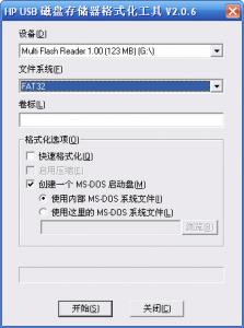

二、用HP的那个软件格式化成USB启动盘,记得要用FAT32格式,并选择“创建一个MS-DOS启动盘”,见图(引用老毛桃的图片)
格式化后U盘里面有应该有三个文件,“command.com”“io.sys”“msdos.sys”。启动的关键就在这三个文件上了。

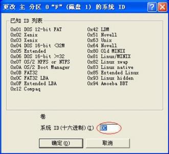

好了,根据tntytchina反映他的U盘能用我的方法启动到dos,只是在启动pe时到提示“filesystem type is fat,partition type 0xb”时失去响应,我在网上查了下,没查到有关0xb分区格式的说明,我的U盘用Hp格式化后是0xc格式的,不知是否是这个原因导致的无法启动呢?

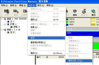

后来在“Paragon Partation Manager 服务器版”(即老毛桃pe的“外置程序”中的WINPM)中终于找到解释,分区0x0b为fat32,0x0c为fat32 LBA,这样我们可以利用“Paragon Partation Manager 服务器版”中的“更改分区ID”功能将其改为0x0c分区具体见图,
大家可以试试(更改之前建议保存U盘中的资料,本人不确定此更改是否会对U盘资料造成损害)。如还有问题,麻烦大家及时回帖反馈。

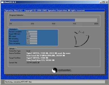

再补充一点,用这个U盘虽然往里面烤小文件时稍慢,但读取速度还是可以接受的,给大家看个截图,我用U盘启动进“老九WinPE老毛桃最终修改版_070315”,然后用ghost32恢复系统的截图,.gho文件在我复制在U盘恢复的,恢复时开始能达到1300M/S,稳定在800M/S左右,.gho文件1.02G用时2分钟左右。
截图:
(大家不用误会昂,俺可不是在给它做广告啊,只是说下自己的使用情况。:lol )

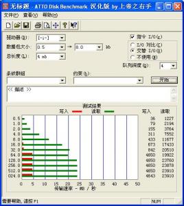

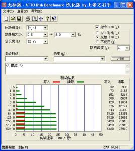

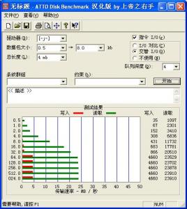

顺便补充下关于这款U盘的读写速度吧。
实际使用中感觉速度没我的512M金仕顿SD卡(ELITE PRO 50X)快,特别是小文件。有次想拷备2G的照片,结果放弃了——需要2-3个小时还多:L 。
给大家看下ATTO的截图啦:
FAT32分区:
NTFS(4M):
NTFS(32M)
