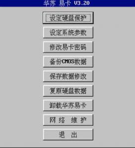

将ROM文件加到主板BIOS文件里,在此做个简要说明吧。
主板BIOS一般以AWARD和AMI居多,两家也分别提供了BIOS修改工具:CBROM 和 AMIBCP
CBROM是基于命令行的程序,具体功能可以通过CBROM /? 获得。我们这里只会用到两种:CBROM BIOS.BIN /PCI HS.BIN CBROM BIOS.BIN /XXX RELEASE
第一个命令就是将HS的ROM文件加入到BIOS文件里,第二个命令意思是当你的BIOS剩余空间不足50K时,从BIOS里删除一些你认为不重要的模块来获得多余空间(因为HS的ROM文件压缩后至少需要50K的空间)
至于AMI的BIOS工具AMIBCP是图形界面的,比较友好。进入到修改模块的选项后,通过DEL 和 INSERT 键就可以删除和添加模块。不过AMI的BIOS对新加入的模块是否支持其功能就不一定了。我因为没有AMI bios的主板没法试。有兴趣的朋友可以自己试一下。
具体操作如下:(以AWARD bios 为例子)
1.用 awdflash 备份你主板的BIOS到文件:bios.bin
2.用 cbrom bios.bin /d 察看BIOS文件里的剩余容量是否大于50K
3.如果小于50K,则用 cbrom bios.bin /不重要的模块 release 来获得空间
4.如果大于50K,则直接用 cbrom bios.bin /pci hs.bin 来合成
5.最后用 awdflash bios.bin /py /sn 将文件刷到主板。
提醒:
1.刷主板BIOS有一定风险,请小心。
2.刷主板前请先用我提供的更改网卡厂商标志的程序将8139网卡改好。否则你先刷完主板后,会出现check rom error

 楼主| 发表于 2007-3-24 13:58:07 | 只看该作者
回报无忧
自己修改成功才敢推荐给大家

不 错8139改还原卡的方法确实可行,我 也给网吧改了不少这样的还原
卡,但这样的东西只适合网吧,个人用户并不适合.
另外说 一点,照你所说的方法是做不成还原卡的!! 真正的方法是下面这个样子的
看来楼主你没有实践过啊!!
  给网卡加装一块芯片就可以实现还原卡功能,可想而知,还原卡的主程序必然在那块芯片之中。当然,这里介绍的方法并不需要芯片,既然可以将网卡的启动代码加入主板BIOS中,那么也可以把还原卡的主程序刷入主板BIOS。因此,只要您有一块RTL8139网卡和一块采用Award BIOS的主板,不需要对硬件进行任何改造,通过一些特殊的程序和软件,就能使您的网卡具备硬盘还原卡的功能。下面,我们就一起来动手将RTL8139网卡改装成硬盘还原卡。
所用文件说明
  1.PG8139.EXE
  这是RTL8139网卡的串行EEPROM芯片读写程序,该系列网卡所使用的93C46串行EEPROM芯片都能被该程序读写。
  2.HDSAFE.BIN
  这是硬盘还原卡的核心文件,也就是主程序,大小为64KB。
  3.UltraEdit软件
  这是一个Windows环境下16进制编辑软件(当然也可以用其它支持16进制的编辑软件),我们用它来对还原卡的主程序进行修改。
  4.CBROM.EXE
  这是Award BIOS的修改软件,可以向主板BIOS中追加文件。
具体操作步骤
  插好网卡后开机,在纯DOS环境下执行命令"PG8139 /R /PCI"即可读出网卡串行芯片的数据,该程序自动将串行芯片数据文件命名为"8139X.MAP"。
  修改存盘文件"8139X.MAP"的内容(此文件格式为文本文档),在DOS下用Edit命令(执行命令"EDIT 8139X.MAP")或在Windows环境下用记事本修改均可。建议在修改前将该文件备份,以备不时之需。
  第一行数据中,图3选中的4个字节(EC 10 39 81)为厂商信息,必须改为"57 FF 14 57"。从"00"开始至下行的6个字节(00 E0 4C 00 00 08)是网卡物理地址(不同网卡不相同),您也可以根据下图进行修改。跟随网卡物理地址的第一个字节要改为"14"。以上的修改完成后存盘退出。
  使用命令"PG8139 /W /PCI"把修改好的文件重新写入网卡的串行芯片中。
  采用UltraEdit软件打开还原卡主程序文件"HDSAFE.BIN",地址为"7FF0"的那一行中,"01 B4 A4 FA"就是该文件所存储的网卡物理地址的后4个字节。"8139X.MAP"与"HDSAFE.BIN"文件中的网卡物理地址必须相同,请将其修改为您的网卡物理地址(本文中为"4C 00 00 08",与图4中的网卡物理地址对应)。
  将主板BIOS备份为一个名为"BIOS.BIN"的文件。因为不同版本的BIOS有对应的CBROM软件,因此首先要使用"CBROM BIOS.BIN /D"进行验证,如果不能正确显示BIOS的内容,说明CBROM的版本不正确。
  执行命令"CBROM BIOS.BIN /PCI HDSAFE.BIN",把修改后的"HDSAFE.BIN"文件植入主板的BIOS文件中。
使用"CBROM BIOS.BIN /D"命令确认"HDSAFE.BIN"文件已经正确加入BIOS文件后(图9),将改造好的BIOS文件写入主板。重新启动系统并将首选启动设备设置为"LAN",下次启动计算机时就会出现还原卡安装界面,还原卡的具体操作这里就不再赘述。
