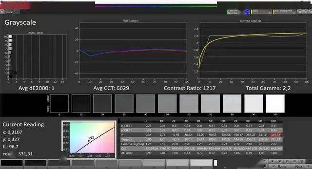

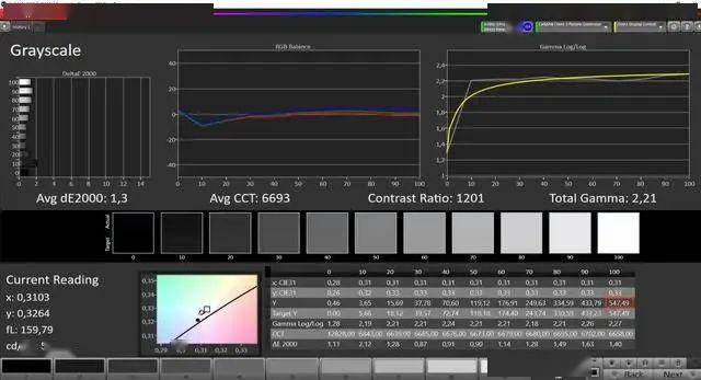

[size=0.48]据NotebookCheck测试,在使用Windows操作系统时,用于测试的MacBook Air将屏幕亮度提升了30%。具体来说,NotebookCheck在BootCamp模式下新装的Windows 10系统下操作时发现,与原生的macOS操作系统相比,在进行电池续航测试时,屏幕亮度从略高于400尼特提高到了近 550 尼特。
[size=0.48]
[size=0.48]截图自notebookcheck
[size=0.48]
[size=0.48]在NotebookCheck的测试中,Andreas Osthoff借助CalMAN 软件对比了2020 款 MacBook Air 在 macOS 和 Windows 10 平台下的 sRGB 色域。两次测试表明,即使在不同的操作系统下,2020 款 MacBook Air 的屏幕显示效果都相当准确。
[size=0.48]不过,在最大亮度这项参数上,macOS 为 415 cd/㎡、Windows 10 则是 547 cd/㎡ 。测试人员甚至通过手电筒来激活环境光传感器试图提升屏幕亮度,不过测试结果亮度方面依然存在很大差距。
[size=0.48]Andreas Osthoff据此猜测,可能是苹果为了保证色准或者屏幕寿命的原因,在macOS系统中对屏幕的最高亮度进行了限制。而Windows下脱离了系统的限制,屏幕便能达到面板的最高亮度。
[size=0.48]如此一来,对于那些在MacBook上安装Windows系统的用户,就会造成笔记本掉电快,色彩精度及屏幕寿命不如macOS的假象,似乎也更有利于macOS的营销宣传。
