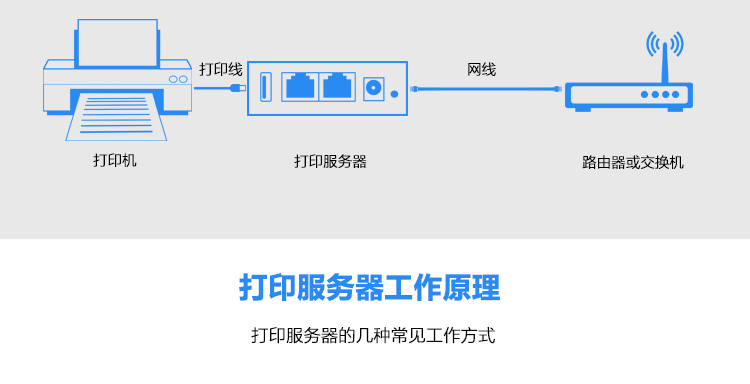

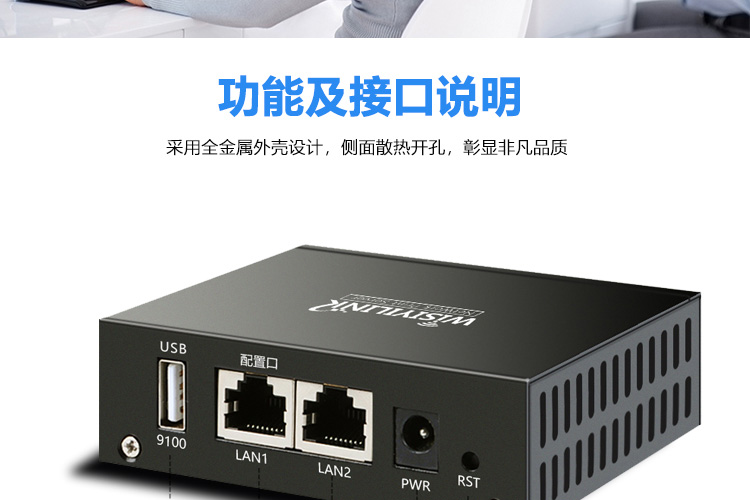

装个【打印服务器】最简单、稳定、安全,价格不贵(一般的才1~2百元)。一根网线连接打印服务器,打印机连接打印服务器,全局域网均可自动列队打印!
【图示举例】:
拿路由刷,便宜得很  详情 回复 发表于 2021-2-10 00:47

拿路由刷,便宜得很
