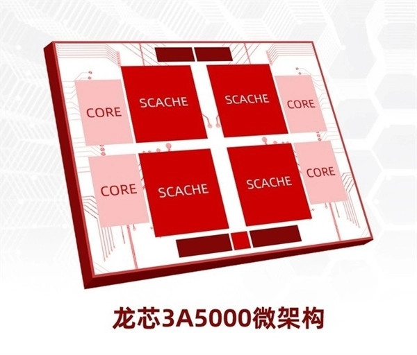

而具体的重头戏呢,自然在这个下压式散热器之下了,这是一枚龙芯 3A5000 处理器,它是龙芯在今年七月刚刚推出的一款桌面级处理器。
四颗逻辑核心,最高工作主频 2.5 GHz,据说它的性能表现与当今的英特尔处理器相当,已经步入到了 “ 在现实世界中能用 ” 的状态 —— 是不是真的这么回事咱们一会儿再说,小伙伴们先耐下心来继续往下看。
