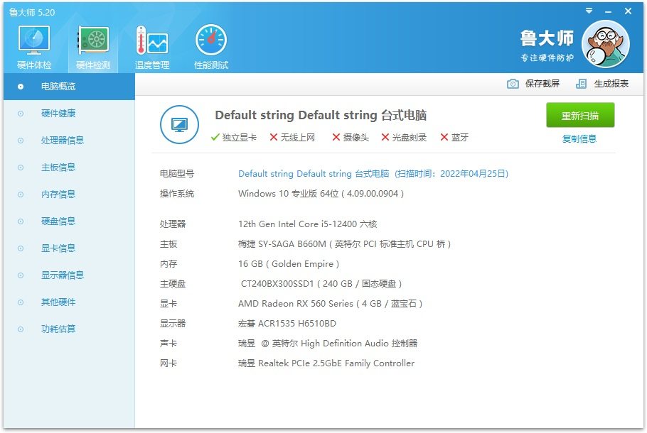

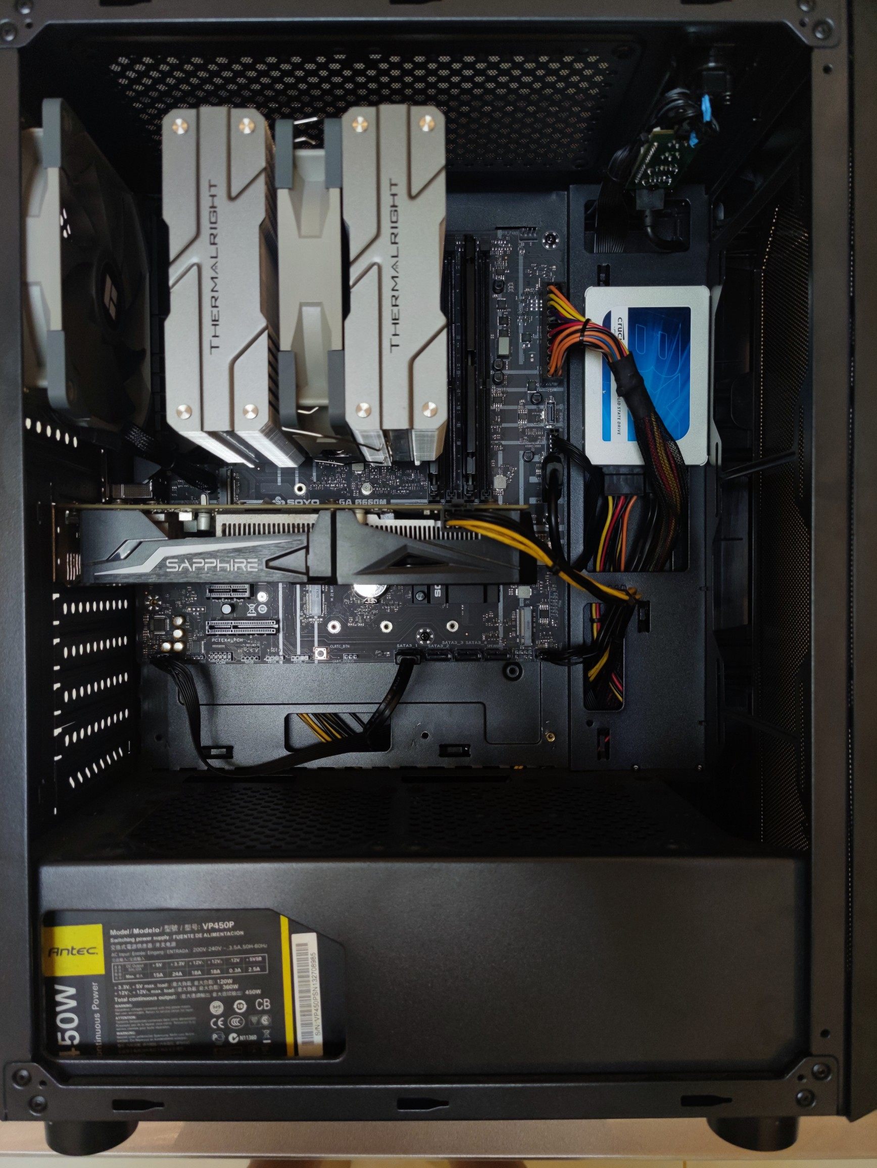

发表于 2022-5-3 15:51:48 | 只看该作者
12400散片 ¥1040
DDR4 8Gx2三四百
m.2硬盘四百到一千三
B660不到六百
电源三百左右
CPU散热利民百元
机箱及利民风扇三百
这是我四月底刚刚装好用来看投影的电脑主机,CPU主板散热是刚买的,显卡内存条ssd电源机箱是以前买的
