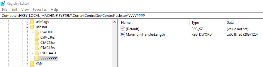

从微软官方下载Windows6.1-KB2581464补丁,解压后安装。光安装补丁还不行,还需要手动对注册表进行一些修改,将USB 2.0存储设备的最大传输值从默认的64KB增加到2MB,这样才能让它的速度有所提升。
首先需要将存储设备的INF设备信息添加到注册表中。在设备管理器中的磁盘驱动器中找到当前的USB 2.0存储设备,右击它选择“属性”,切换到“详细信息”选项卡。在属性下拉菜单中,选择“父系”,这时在“值”的对话框中就会出现一串字符(如图)。
其中VID_xxxx&PID_xxxx字符就是USB 2.0存储设备唯一的INF设备标识,例如VID_1005&PID_B113,即1005B113。
运行regedit,打开注册表编辑器,依次点击展开HKEY_LOCAL_MACHINESYSTEMCurrentControlSetControlusbstor。在usbstor下有几个子项目,新建一个名为“1005B113”的项,并选中它,然后在窗口右边的空白处右击新建一个名为“MaximumTransferLength”的DWORD值,然后双击,把它的值改为001fffe0(如图2,十进制数值为2097120,也就是2MB)。保存后重启系统。
-下载修补程序 : upload.ee/files/14785232/hotfixx86-x64.7z.html
-找到并单击以下注册表子项:
HKLM\SYSTEM\CurrentControlSet\Control\usbstor\VVVV PPPP
-单击编辑,指向新建,然后单击"DWORD"值。
键入"最大传输长度",然后按Enter键。
-单击编辑,然后单击修改。
在"值数据"框中,键入一个值以指定64KB到2mb之间的最大传输大小。
例如,您选择Decimal并键入介于65535(64k)和2097120(2m)之间的值。
-退出注册表编辑器。
注意事项:
VVVV以十六进制表示设备描述符idVendor。
PPPP以十六进制表示设备描述符idProduct。
