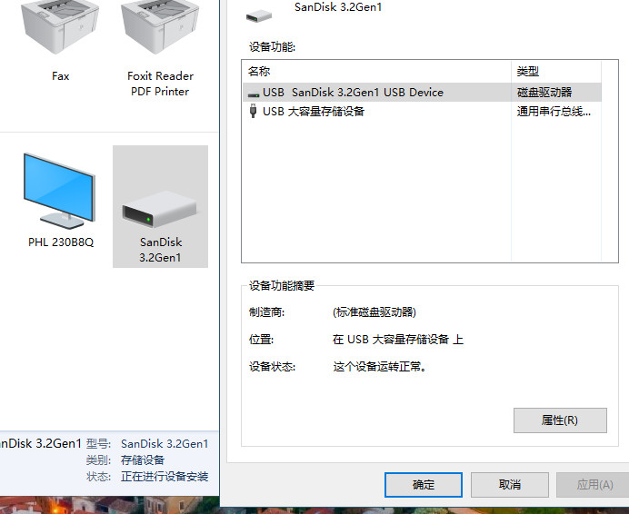

      系统是完整版WIN10,有三个正品U盘(其中二个是闪迪的512G)以前一直正常。昨天开始插上无反应,系统中显示“正在进行设备安装”,但一直如此。插上其他几个U盘马上显示盘符。难道这三个U盘突然坏了,JD才买一年多呢。
       如下图
           如上,显示 正在进行设备安装,但一个小时过去也是如此。
    事件中有这么多提示,不知是什么意思,哪位老师知道,请问。

试了这个方法,卸载【通用串行总线控制器】-【USB大容量存储设备】,系统会自动刷新设备管理器,然后U盘终于正常显示出来了。 三个U盘皆能正常显示了!太好了!!!  详情 回复 发表于 2023-12-16 16:41

向诸位汇报一下:昨天试了,这三个U盘插在别的电脑上是好用的,这说明本机系统哪里出问题了。唉,之前好好的,且装了很多工作软件,也没备份系统。不知如何修复。

 楼主| 发表于 2023-12-16 16:41:27 | 只看该作者
2012mr 发表于 2023-12-15 11:03
建议删除usb设备,再刷新一下试试看,当然如有可能,事先备好非USB接口的鼠标和键盘,万一删除设备以后鼠标 ...
       试了这个方法,卸载【通用串行总线控制器】-【USB大容量存储设备】,系统会自动刷新设备管理器,然后U盘终于正常显示出来了。  三个U盘皆能正常显示了!太好了!!! 这三个大容量U盘皆是 三分区,放的系统软件及其他软件。
