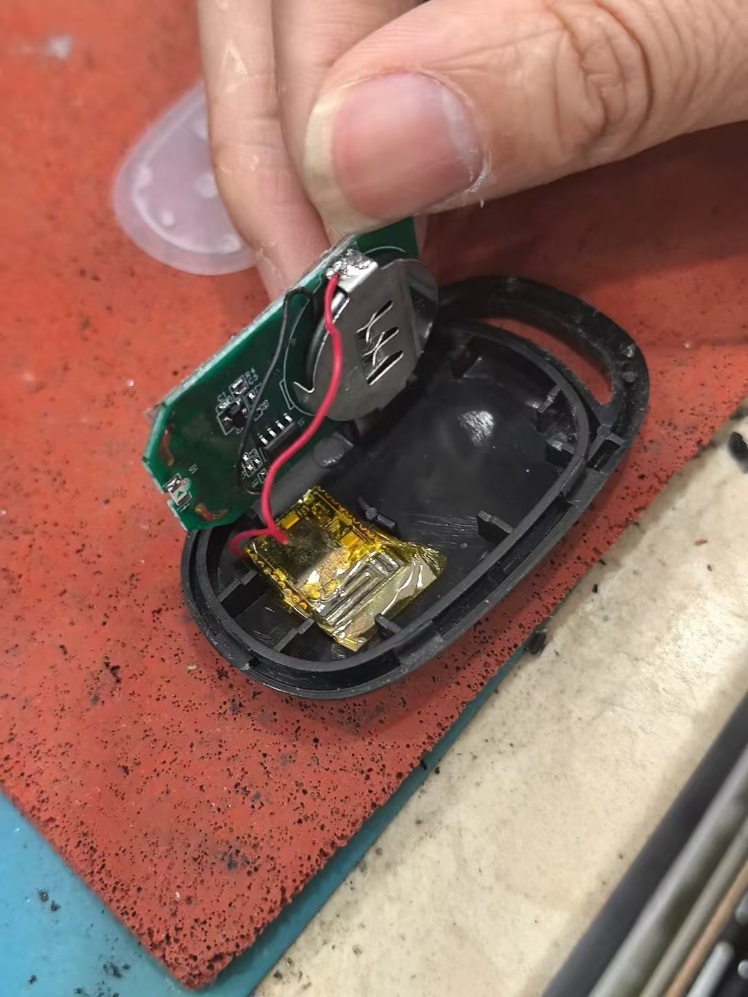

前几天给一个网友改装宝马车钥匙,增加AirTag定位芯片。他说改装不成功没关系,车钥匙弄坏他承担:lol
记录下改装过程(大部分车钥匙都可以改装)
(另:自制AirTag定位器教程 看我之前的帖子 《自制AirTag,支持安卓/鸿蒙/PC和Home Assistant,无需iphone

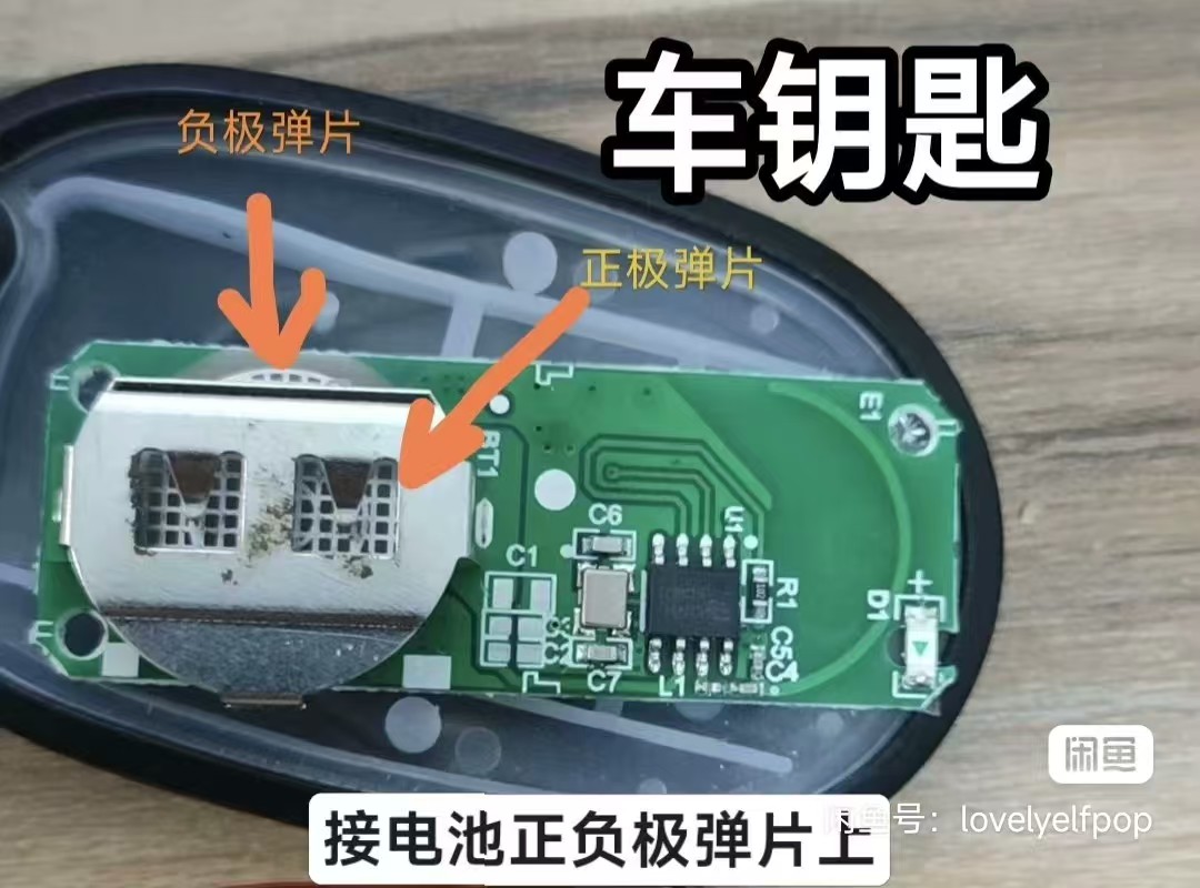

大部分车钥匙都可以改装加定位芯片的
只要接正负极弹片即可

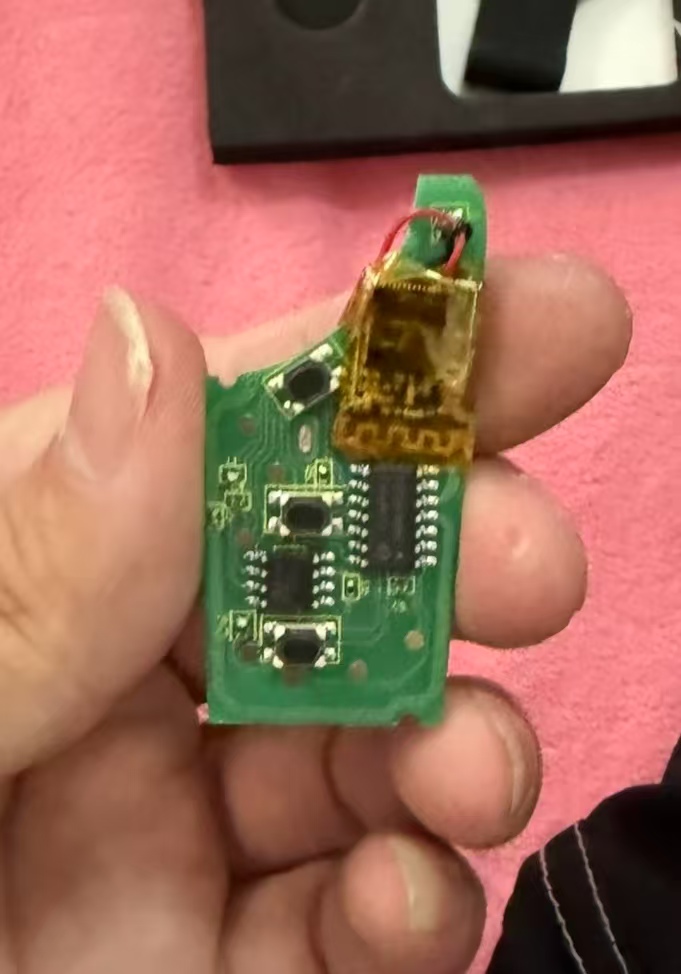

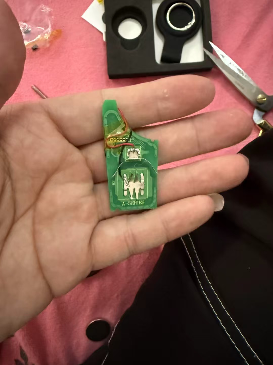

只想知道耗电量如何
cr2032如果给定位芯片自己用,可以用一年。  详情 回复 发表于 2025-7-1 09:19

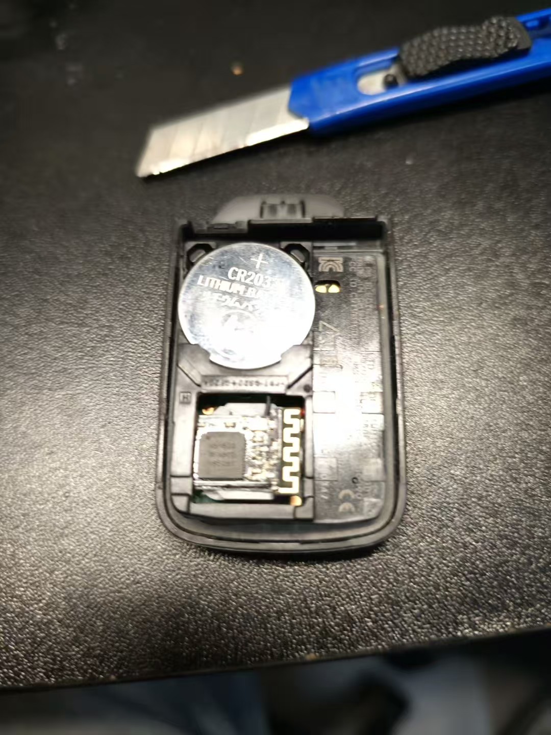

没有这种车钥匙啊。其他的车钥匙可以拆开来看看练习练习。
只要车钥匙里面空间大都可以。芯片比较小,我这最小的13.5mm*11mm*2mm厚,大部分车钥匙里面都可以放  详情 回复 发表于 2025-7-2 17:32
