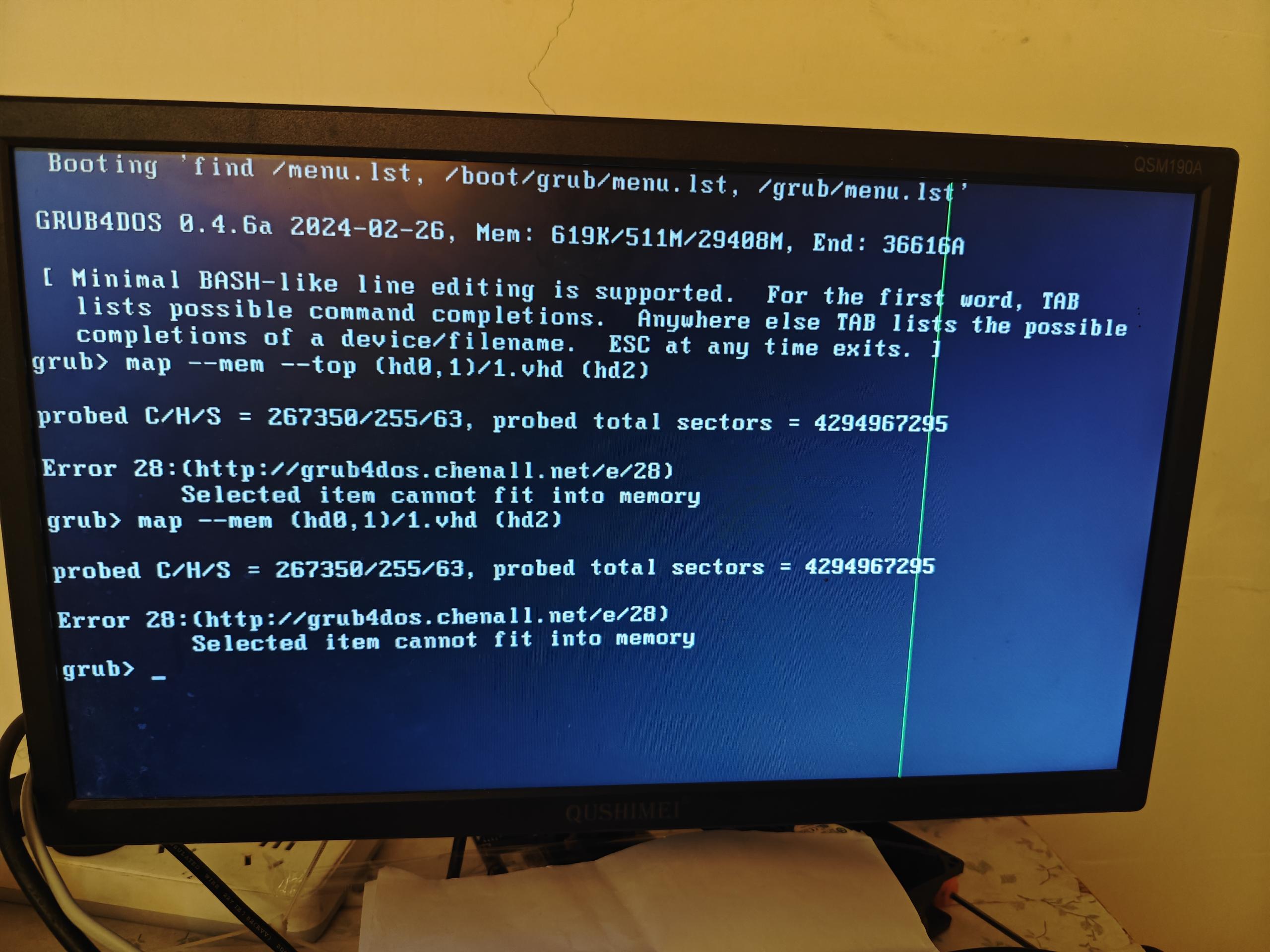

sunlenghua 发表于 2025-7-21 10:49 VHD 为啥不用 BCD 直接加载?
dyt 发表于 2025-7-21 10:35 FAT32文件系统最大单一文件大小为4GB
mygamexxx 发表于 2025-7-21 11:13 可能是内存不连续的原因,用 displaymem 命令看一下内存分布情况。
lkflsj 发表于 2025-7-21 11:25 晚上截图给你。。map 前运行还是map后运行
seeimpact153 发表于 2025-7-21 17:22 vhd+wimboot设置vhd大小3072MB
wangyibin 发表于 2025-7-21 14:38 不确定这个方法好不好用,但是可以测试一下,具体操作就是把离CPU远的那个内存拔掉 再测试一下。
lkflsj 发表于 2025-7-21 17:52 内存32G绰绰有余,不需要用wimboot.
seeimpact153 发表于 2025-7-21 20:08 是微软限制自家驱动的内存系统镜像小于3.5G,vhd内存启动也是内存系统的一种,内存再大也不行,除非你用pr驱 ...
mygamexxx 发表于 2025-7-24 07:41 4GB长度用十六进制表达为0xFFFFFFFF,看到楼主的物理内存分布情况,只有一个连续内存块长度超过4GB ...
lkflsj 发表于 2025-7-24 08:43 第一张图片可以看出加不加--top都报错,,同样的VHD在我笔记本上完全没有问题。笔记本只有12G内存
mygamexxx 发表于 2025-7-25 12:35 第一张图:probed total sectors =4294967295,计算后为2184GB。 第二张图,应该是本机物理内存的分布,不 ...
