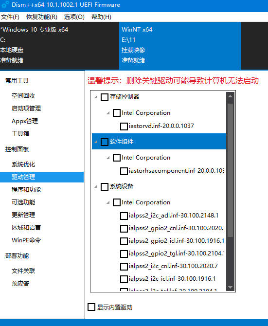

我之前从无忧启动里找了一个ISO格式的PE启动文件,我的台式机是M.2硬盘,进PE桌面后打开此电脑居然发现没有找到硬盘,所以想试试Kuer上仙的PE能不能发现M.2硬盘,就下载了一个KuerPE_22631.4969的ISO文件准备测试一下。如果不能发现硬盘的话,是不是得要用DISM++挂载那个ISO镜像里面的那个wim文件,然后再手动去导入VMD驱动呢
我下载了一个IT天空的优启通PE,用DISM++挂载里面的10PEx64.wim,发现驱动管理里面有VMD存储控制器驱动。如下图:

M.2 NVME驱动PE自带就有,另外添加了VMD驱动,完全没有问题。

个别主板RST驱动,可能需要去官网下载, 然后自己添加。 我用的newbeeplus, 偶尔也会遇到这种情况

没有驱动,就自己使用dism命令,添加进去就ok了。
