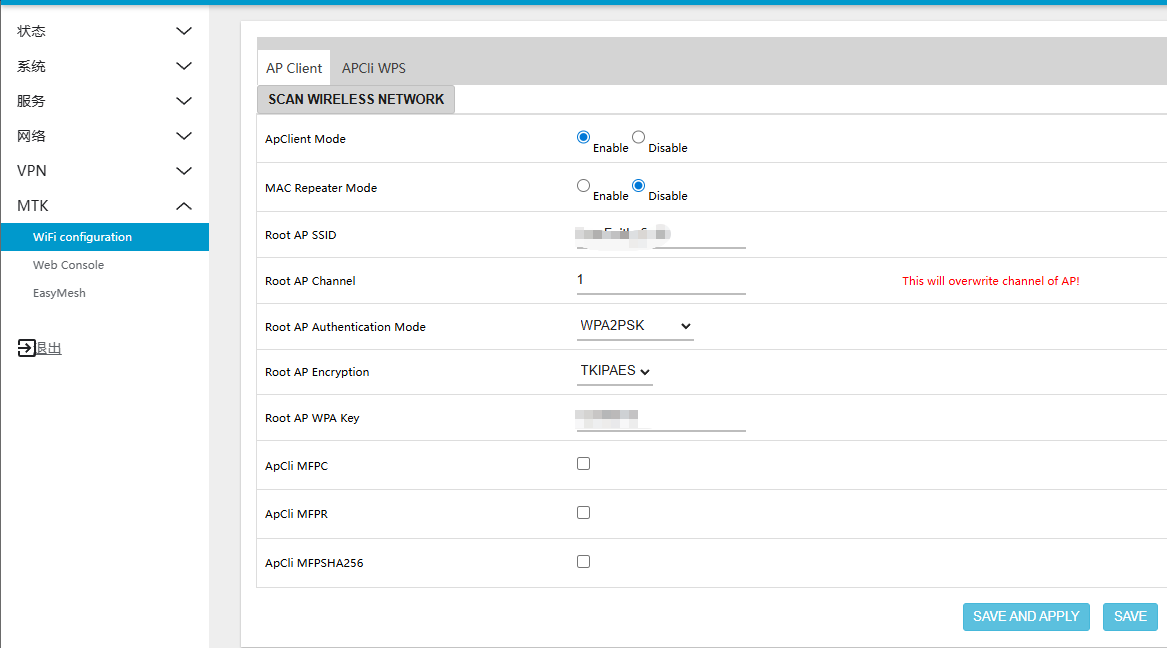

有个wifi模块自带了 openwrt,现在要配置个网络场景,死活不同,求高人指点一二,不胜感激。

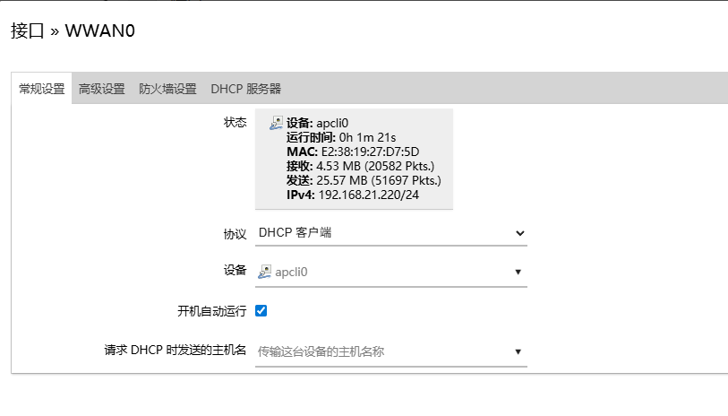

openwrt wifi配置 wan 为 192.168.21.220  (上级路由 192.168.21.1 wifi信号)

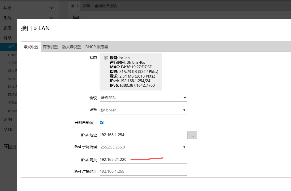

openwrt 配置 br lan为 192.168.1.245 (网关为 192.168.21.220),br lan这个网段不能改。
openwrt防火墙也全部设置为了接受,转发。

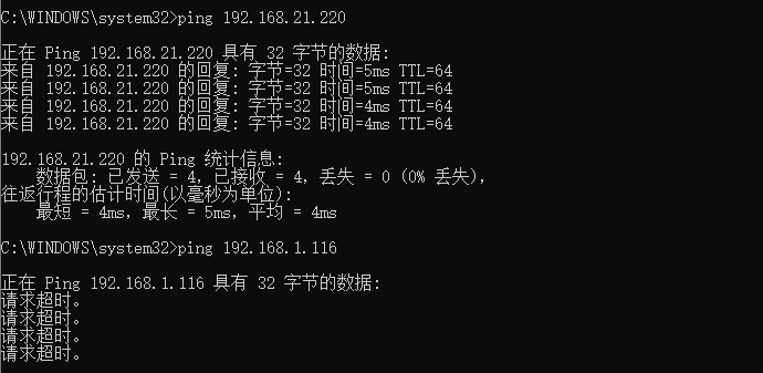

现在br lan下的设备可以 访问 192.168.1.x 跟 192.168.21.x
但 192.168.21.x路由下的其他访问不了 192.168.1.x

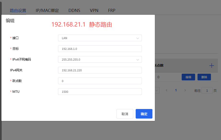

(在192.168.21.1路由配置了 静态路由 192.168.1.0 网关 192.168.21.220)
需要如何设置才能让192.168.21.x网段下设备访问到192.168.1.x网段设备,不胜感激。

静态路由表网关应该是192.168.21.1(重点),你写的路由表是1.254 到21.220啊
是这样吗 那我试下  详情 回复 发表于 昨天 11:19
 楼主| 发表于 昨天 11:19 | 只看该作者
是这样吗 那我试下
